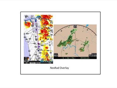

Вся прелесть ADS-B заключается в том, что некоторые ключевые атрибуты импортируются непосредственно в кабину без участия пилота. Информация может быть отображена либо на полноцветном графическом дисплее GPS и/или записываться в кабине, а затем отображаться на дисплее путем обмена текстовыми сообщениями. Это очень мощный инструмент, помогающий сократить количество вызовов диспетчера и тем самым облегчить работу пилотам, не говоря уже об увеличении безопасности (по статистике более 20% инцидентов связано с погодными факторами). Но и это еще не все: при помощи текстовых сообщений мы получаем сообщения METAR (раз в минуту), SPECI, AIRMET (каждые пять минут), SIGMET (по готовности или каждые 15 минут) и TAF (каждые восемь часов), а также скорость, силу ветра по высотам, температуру воздуха на эшелонах и доклады PIREPS. Кроме того, прямо на борт поступают поправки к навигационным картам NEXRAD и CONUS, а также информация о временных ограничения полетов (СКР) и статусе специального использования воздушного пространства (SUA). Только представьте себе, что все эти инструменты окажутся у вас под рукой в ​​любое время. С такой информацией летать не страшно! Можно прямо в полете планировать маршрут, выбирать наивыгоднейшие эшелоны полета и так далее. И, кроме того, она носит консультативный характер и абсолютно бесплатна.
В течение последнего года или двух функции FIS-B и TIS-B стали доступны на нескольких продуктах ADS-B In, которые выводят все данные в верхней части экранов некоторых программных приложений с функциями движущейся карты, совместимых с Ipad. Хотя они не сертифицированы и не являются UAT, сам факт показывает, как рынок адоптируется к новым технологиям, удерживая стоимость продуктов в разумных пределах, заметно отличающихся от стоимости полноценной ADS-B. Так что уже сейчас можно устанавливать такое оборудование на старые самолеты и пользоваться всеми ее преимуществами.
