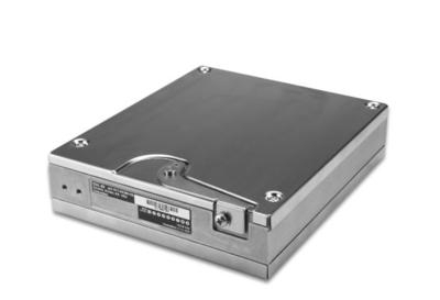

Garmin-GTN750-GDL-88-ADS-B-FIS-B-Weather
Система передачи данных ADS-B GDL 88, который входит в линейку продуктов Garmin Vantage, обеспечивает пользователей G1000 полным набором функциональности ADS-B IN. Клиентам, у которых имеется G1000 с трансивером GDL 90 ADS-B, предлагается установка GDL 88. Доработка интерфейса GDL 88 под дисплеи Aspen Avionics, как сообщается, состоится позднее в текущем году. При установке порта блютуз Flight Stream 210/110 возможности взаимодействия G1000 и GDL 88 еще больше возрастают. GDL 88 предназначен для обеспечения полетов ВС ниже 18000 футов. Трансивер работает сразу на двух частотах – 978 МГц, на которой передаются сообщения ADS-B, и 1090 МГц, которая является международной. Интерфейс позволяет отображать до 30 ВС и принимать текстовую информацию METAR, TAF, PIREP и о ветре на высоте. Устройство оснащено технологией беспроводного запроса, которая синхронизирует код сквок транспондера и ADS-B Out и освобождает от необходимости установки панели управления UAT. Для тех, у кого имеется GNS без WAAS также предлагается модернизация авионики, что позволит использовать WAAS в качестве источника положения для ADS-B Out. Как ожидается, интегрированное решение для такой конфигурации Garmin предоставит в начале 2016 года.
