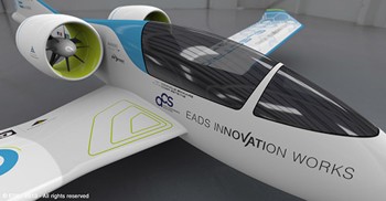

Д.Эстейн получил «добро» авиастроительного гиганта в октябре прошлого года. Так, что это не самоделка на базе какого-нибудь одноместного кита, к которому прикрепили несколько маломощных электромоторов. EADS намерен наладить серийный выпуск E-Fan. Модель оснащена двумя канальными вентиляторами, расположенными по бокам фюзеляжа в кормовой части. Внешне самолет напоминает американский штурмовик А-10. Закрытые капотами лопасти предоставляют большую производительность в сравнении с обычными винтами. Вихреобразование за такими вентиляторами снижено, особенно на малых, что дает больше тяги. Кроме того, при такой конструкции легче осуществляется контроль за скоростью, сами гондолы можно опустить ниже к земле, а также допускается частичное управление вектором тяги. Канальные вентиляторы тише, чем обычные. Ну, и безопасность на земле выше, рядом с ним можно гулять, не боясь попасть под винты. Что касается мощности силовой установки, то известно, что к.п.д. электрических моторов выше, чем поршневых. Два небольших легких электродвигателя производят 20 кВт, которых достаточно для разгона E-Fan до 176 км/ч. Две литиево-ионные батареи (250В, 40 амп/ч) спрятаны в крыльях. Для сохранения заряда и увеличения дальности полета одно основное колесо шасси на рулении и разбеге раскручивается собственным электромотором вплоть до скорости 56 км/ч. Самолет не большой и легкий (максимальный вес 1212 фунтов). При этом, размах крыла составляет 31 фут. Какая будет дальность и продолжительность полета, не сообщается, но, согласно разработчикам, двухместная машина будет способна в течение 30 минут выполнять пилотаж. Мало? Да мало кто из пилотов выдержит больше…
