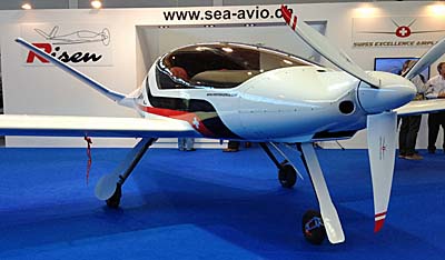

Risen нацелен на европейский рынок СЛА, который допускает качества, не разрешенные американскими стандартами LSA. Максимальный взлетный вес этой композитной машины будет 472,5 кг, включая парашютную систему. Проект находится на стадии начальной разработки, но заявлено, что самолет получит убираемые шасси, ВИШ, закрылки Фаулера, кабину шириной 122 см, три дисплея Dynon SkyView, автопилот и интерьер люкс класса. На фото виден V-образный хвост самолета. Более никаких деталей не сообщается, но уже названа предполагаемая стоимость нового самолета - €200 тыс.

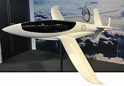

Ypselon GT будет полностью электрическим с расположение толкающего винта в хвостовой части. Как сообщается, самолет призван революционизировать класс таких машин. В отличие от большинства электросамолетов, он будет предназначен не только для тренировочных целей, но и прогулочных полетов, т.е. для простого обывателя. Кабина рассчитана на двух человек, расположение кресел – тандемное. При этом, с заднего места будет обеспечиваться видимость вниз перед крылом. Максимальная крейсерская скорость Ypselon с максимальным взлетным весом 550 кг и мотором мощностью 120 л.с. должна составить 320 км/ч, а дальность полета – 500 км. Полезная нагрузка заявлена в 220 кг. Максимальная скорость набора высоты – 7,5 м/с.
Но это тоже пока концепт. Скорого появления не предвидится ввиду отсутствия финансирования. По планам разработчика, проект вступит в коммерческую фазу развития не ранее 2017-2019 годов. Ориентировочная стоимость на сегодняшний день – €100 тыс. (без авионики и покраски).
