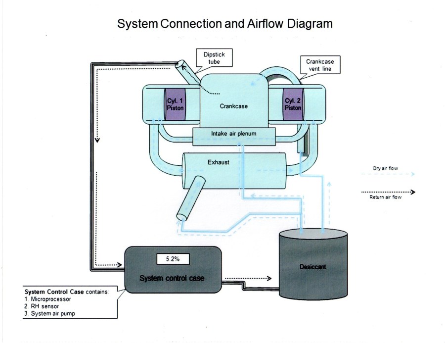

Джерри Олсон из Хьюстона (штат Техас, США) разработал и внедрил собственную систему дегидратации (обезвоживания), которая, по его словам, полностью удаляет влагу из двигателя. Он утверждает, что решение способно предотвратить многие из коррозионно индуцированных сбоев моторов самолетов АОН, приводящих к их преждевременному капитальному ремонту.
System-in-Action-on-Plane
Идея зародилась после неипсравности двигателя Lycoming IO-360 на его Cardinal RG, вызванной коррозией камеры сгорания. После получения полных данных анализа масла и составления соответствующих графиков он выявил, что к поломке привела именно высокая влажность региона, в котором он проживает. Сначала он попытался найти готовую систему на рынке, но не найдя ничего, решил создать ее самостоятельно. В конечном результате появилась довольно производительная система. Настолько, что многие другие владельцы самолетов попросили его сделать такие же для них. Это привело к созданию около 50 систем в прошлом году. Благодаря уникальности разработки, Олсон удостоился бесплатного стенда в центре инноваций выставки AirVenture этого года. Система включает микропроцессор и обеспечивает следующие функциональные возможности: измерение и индикацию уровня влажности в двигателе, рециркуляцию воздуха в замкнутом цикле, постоянное поддержание сниженной на 10% относительной влажности внутри двигателя, предотвращение попадания влаги из вне, адаптацию к относительным изменениям влажности в связи с изменениями погоды, активное удаление практически всей влаги, осушение забираемого воздуха, выхлопных газов, воздуха внутри камеры сгорания и картера, удаление остаточной влаги от масла и минимизацию образование кислоты.
Конструктивно – это портативная и энергоэффеткивная система, которая может монитроваться на наружных поверхностях самолетах, получая питание от небольшого аккумулятора или солнечной батареи. С действием можно ознакомиться на http://www.enginedryingsystem.com/.
