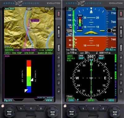

Компания Aspen Avionics сообщила о возможности использования на ее авионике функции отображения угла атаки (AOA). В отличие от других подобных решений, запатентованное решение для систем серии Evolution позволяет легко и быстро превратить дисплеи PFD и MFD в индикаторы AOA. Evolution AOA станет доступным с июля этого года по цене $1,995.
AOA_mixed_graphic2
Как отметил директор по маркетингу компании Перри Койн, решение удовлетворяет требованиям FAA по внедрению ДУА на самолетах АОН с целью снижения аварийности, связанной с потерей контроля за скоростью и углом атаки. Функция добавляется путем апгрейда ПО авионики. Обновление программного обеспечения делает использование функции безопасности удобным и беспроблемным. Никаких изменений в аппаратной части или установки дополнительных кабелей не требуется. Поскольку АОА вычисляет текущий угол атаки с помощью полетных данных, поступающих в режиме реального времени с вычислителя полетных данных (компьютера ADC) и системы AHRS, интегрированных в дисплеи Evolution 1000, а также сертифицированной GPS, дополнительного оборудования или датчиков не требуется. Единственное, что придется сделать, это короткий калибровочный полет, после которого самолет сможет вернуться в строй. В числе достоинств системы указываются существенное увеличение контроля за режимом полета в момент уборки-выпуска закрылков. Оценка запаса по углу атаки особенно важна во время ухода на второй круг. Также отмечается высокая наглядность индикации. С одного взгляда можно определить, насколько опасен выбранный режим полета. Кроме того, индикатор «встроен» в стандартный дисплей, так что пилоту не требуется время, чтобы найти его.
