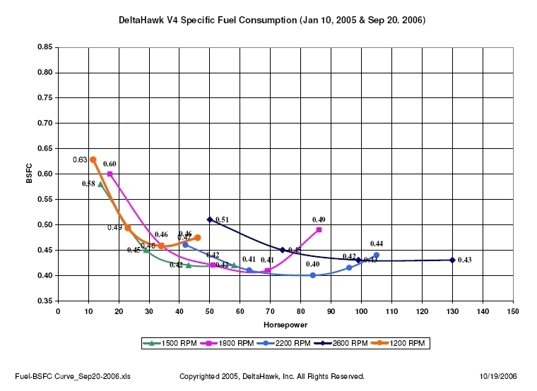

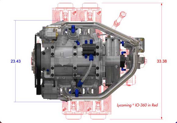

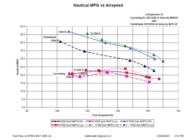

С 2000 года дизели DeltaHawk проходят тестирование на стенде компании. В дополнение к непрерывному мониторингу крутящего момента, скорости вращения, давления масла, температуры охлаждающей жидкости на входе и выходе из двигателя, давления наддува, давления выхлопных газов, температуры выхлопных газов, давления в картере и расхода топлива, система сбора данных может производить диаграммы давления в камере сгорания и хода иглы распылителя в топливной аппаратуре. В ходе наземных тестов вращающиеся компоненты новых двигателей проходят до 5-10 млн. циклов. Уже созданные четырехцилиндровые моторы производят от 160 до 200 лошадей. На их базе создаются оппозитные двухцилиндровые двигатели со сниженной на 80-100 л.с. мощностью. Для LSA создается двухцилиндровая версия. Также ведется работа над шести- и восьмицилиндровыми моторами, которые смогут развивать мощность до 450 лошадок. Двигатели DeltaHawk представляют собой двухтактные V-образные турбированные дизели с прямым приводом, сухим картером, системой смазки под давлением и воздушным охлаждением. Вся линейка двигателей имеет одинаковую конструкцию поршневой группы и отличается низким удельным расходом топлива. Особенно, если сравнивать с поршневыми моторами…
