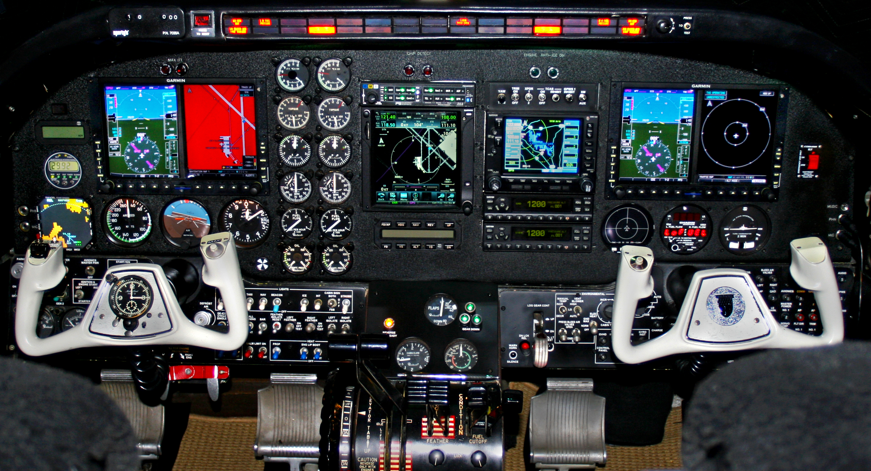

Вместе с новым моторами самолет обрел крыльевые багажники и подфюзеляжные наплывы компании Raisbeck. Также была модернизирована авионика. Турюопроп оборудовали Garmin G600 MFD/PFD/AHRS, ответчиком Garmin GTX-330ES, цветным радаром Garmin GWX-70 и GPS Garmin 530W.
