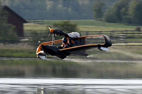

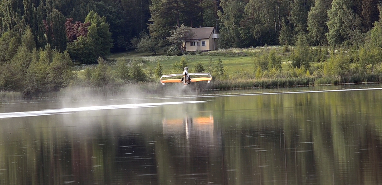

FlyNano совершил первый полет
Одноместная электрическая амфибия, разрабатываемая финской компанией FlyNano и позиционирующаяся в качестве самолета для развлечений («летающий гидроцикл»), 11 июня успешно выполнила свой первый испытательный полет. Полет на озере Епари состоялся через год с момента появления FlyNano на авиашоу Aero 2011 в немецком Фридрихсхафене, Тогда одноместный гибридный бензиново-электрический самолет-амфибия, выполненный из углепластика, произвел настоящий фурор…
2
Теперь FlyNano, претерпев ключевые изменения в конструкции, является полностью электрическим. В новой конфигурации самолета использованы новые электрордвигатель, пропеллер, контроллер и литиево-полимерные аккумуляторы, что сделало его мощнее и позволило полностью отказаться от двигателя внутреннего сгорания. Предельная экономия веса позволили конструктору самолета - Аки Суокасу добиться чрезвычайно малой массы и размеров конструкции. Размах крыла машины всего5 м, длина — 3,5 м, высота — 1,3 м. Руль направления управляется педалями. Элевоны и дроссель управляются интуитивно с помощью ручки управления самолетов. Благодаря крылу с замкнутым контуром при резких поворотах на малой высоте FlyNano может задевать воду кромкой крыла без особых последствий. FlyNano не имеет лобового стекла и, поэтому, компания рекомендует клиентам надевать шлем или летные защитные очки, а также гидрокостюм или костюм для подводного плавания. С таким крылом самолет не подвержен штопору и более устойчив при заходе на посадку с боковым ветром. К слову, это чистый гидросамолет. У него нет шасси, от которых пришлось отказаться из-за экономии веса. Электромотор обладает не слишком большой мощностью (20 кВт), что позволяет летательному аппарату быть почти бесшумным. Крейсерская скорость при 75% мощности составляет 40 км/ч, и на ней машина с максимальной взлетной массой200 кгможет летать 30 минут. Максимальная скорость FlyNano — 150 км/ч, потолок — 3000 м, а максимальная дальность полёта — всего 70 км. FlyNano планирует начать производство и поставить первые 35 самолетов в конце 2013 года. Цена на самолет определена в €32000 ($40,000) без учета расходов на транспортировку и хранение.  Производитель утверждает, что любой обладатель пилотской лицензии сможет управлять FlyNano без какой-либо предварительной подготовки, а пользователям без опыта придется выучить простые правила безопасности воздушных перевозок. Вес FlyNano составляет менее 70 кг(пустого), что в соответствии со стандартами EASA позволяет национальным авиационным властям самостоятельно принимать решение о его классификации.
