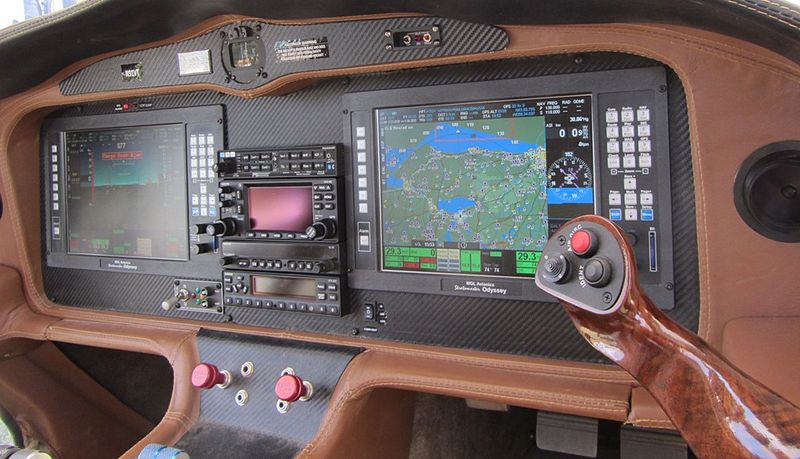

По расчетам компании, этот планер способен выдержать установку двигателей мощностью до 250 л.с. Предполагается создание 6-местной версии путем удлинения кабины на2 фута. Кроме этого, ведутся переговоры с Delta Hawk о возможности установки дизелей. Полная стоимость самолета с двигателями и «стеклянной» панелью будет в районе $250,000.
